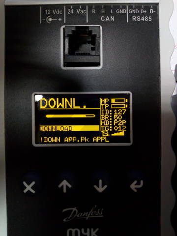

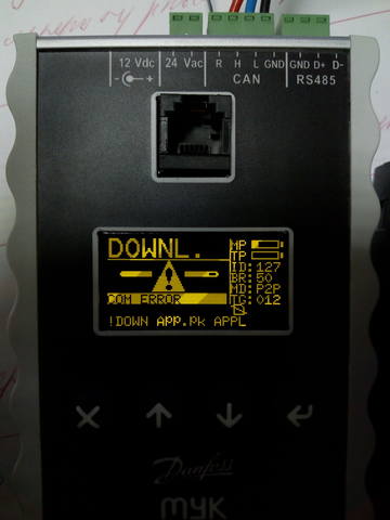

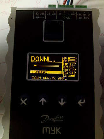

Здравствуйте. Снова я. При заливке программы в контроллер, под самый конец выдает ошибку COM порта. Может кто знает в чем может быть причина?
yozik
С MMIMYK не работал но предположим..
1. Контроллер у Вас без RS-485
Значит "зашить" его можно двумя способами
1. ПК-MMIMYK-Контроллер
2. ПК-MMIMYK потом с MMIMYK-контроллер
Так что какой контроллер,
чем прошивали (каким способом) и скриншот экрана с ошибкой.
lj_lis
1. Контроллер MCX06D (080G0111)
2. Прошивал с MMIMYKa
3. Прошивка под вент-установку.
Программатор видит контроллер без проблем, соединяется, начинает заливку и под конец выдает ошибку.
Скрины прилагаю.
lj_lis
Разобрался. Проблема оказалась в слишком большом размере файла прошивки, он просто не помещался в контроллер. Для сведения 178кб уже не помещается в MCX06d
yozik
Мысль такая была. Но мне почему-то казалось, что это пропустить невозможно :-)
1. При компиляции перед записью в MMIMYK
надо настроить входа/выхода (там же и выбор контроллера)
